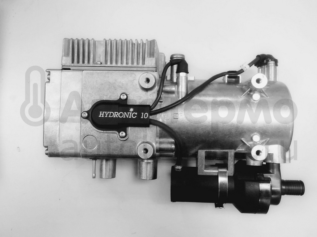

Оффлайн Зедияров Александр
  • Moderator
  • Мегаджипер
  • Сообщений: 10398
  • Kарма +73/-31
  • Viber 8-922-684-55-96
Re:Мастерская "Контроль-Авто"
« Ответ #9 : 25 November, 2015 г., 17:25 »
у меня такой пехер стоит, помпа снизу пристыковна
Я на Драйве2:  http://www.drive2.ru/r/uaz/653322/
Я в Инстаграме https://www.instagram.com/zediyarov/
Оффлайн Мих@лыч
  • Клубень
  • Мегаджипер
  • Сообщений: 3102
  • Kарма +7/-1
  • +7 905 875 9999, R4WABH
« Ответ #10 : 26 November, 2015 г., 19:36 »
Добрался до компа и форума, попробую начну отвечать на вопросы
Работа предпусковых подогревателей любого производителя:
подогреватель врезается в малый круг, перед радиатором отопителя салона, ибо он должен согревать двигатель а не основной радиатор, отопитель салона всегда в малом круге, и ни как иначе!!! Помпа обычно стоит в обратке, что-бы не убить её высокой температурой от отопителя. Работа этого отопителя обычно программируется таймером запуска. Делится у буржуев на 3 основные класса: предпусковой подогреватель, догреватель при работающем двигателе, предпусковой подогреватель с возможностью догревателя. Последний вариант по крайне мере у ебера имеет возможность работать автоматически в обеих вариантах при установке доп.компонентов (при заведенном двигателе не смотрит на таймер, смотрит на температуру и догревает сам при заведенном двигателе)
У ебера действительно, в модели компакт помпа и топливный насос встроены в корпус.
