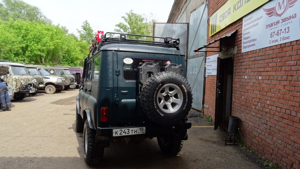

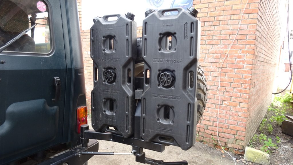

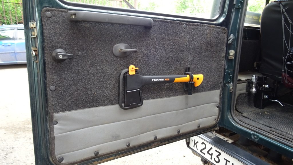

« Ответ #407 : 15 Июня, 2017 г., 21:02 »
Давно Хантеров нарядных не было.
Хантер для покатух и выполнения бытовых задач...
Пара принудительных блокировок, спайсера 4,6 + дизель и небольшая подготовка - залог хорошего настроения при отдыхе на природе и покатухах.
